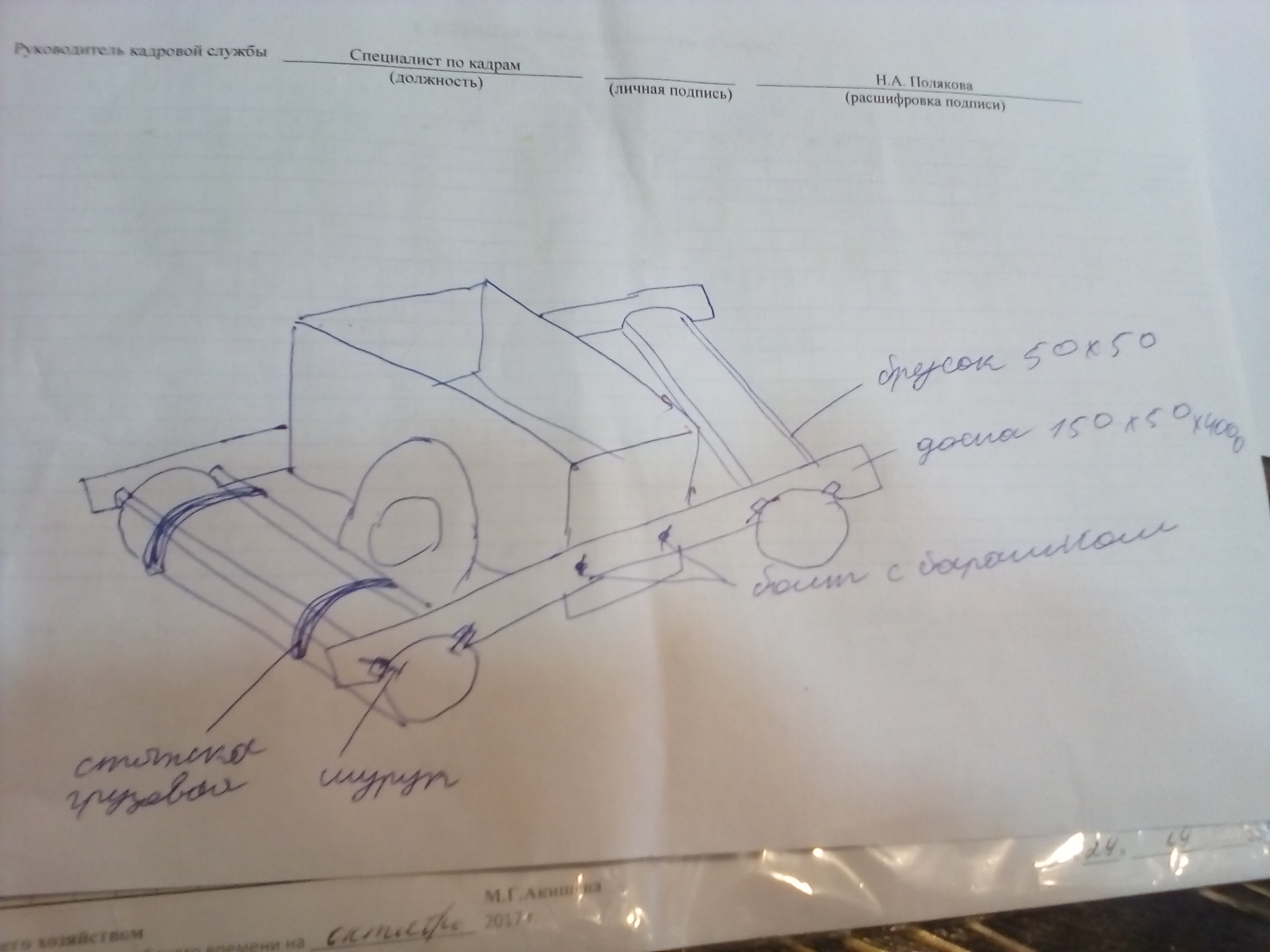

В общем, что показали очередные испытания амфибии:
1. Нельзя отправляться в путешествие (или рыбалку, охоту), пока не произведены полномасштабные испытания. Большинство вездеходостроителей, конечно, этого правила не придерживаются, хочется уже рвануть куда-нибудь
2. Для конкретной амфибии предел нагрузки на плаву -2 человека и небольшой груз. Всё, что больше-должно плыть на дополнительном плавсредстве. Например. "Уфимка".
3. Необходимо усилить кронштейны понтонов, а также места их крепления к корпусу вездехода.
4. Нужно вернуть понтоны назад, на старое место. Так как при нагрузке передние колёса поднимаются, передний поплавок едва касается воды и не выполняет своей функции. Хотя, может быть, возможно плавание без поплавка.
Короче, нужно испытывать, испытывать, испытывать. На что обычно не хватает ни времени, ни терпения.
Но отступать не собираюсь, я чел упорный.

Хотел оставить доведение амфибии до ума на следующий сезон. Но выдался свободный денёк, и не утерпел- занялся усилением кронштейнов. Усилил хорошо, за их крепость можно уже не переживать. Теперь надо зачистить сварку и покрасить, чтобы не ржавели.
На очереди замена алюминиевых профилей баллонов на стальные.
Может, в этом сезоне ещё поплаваю?

Попробуй так. Василич.Две доски на 150-180. четыре бруска 50на50. 8 саморезов . и 4 болта. При наличии досок все делается за два часа. Собирается на месте сплава.доски вырезанные слегка под балоны и под брусок крепятся к бору кузова .Вставляется брусок с низу к доске шуруповертом на саморез.в потай через шайбу.Загоняешь балон и на грузовую стяжку в двух местах крепишь.Переехал.. Разборка в том же порядке. Схема прилагается..

serd, благодарю за совет. Конструкция вполне разумная и надёжная. Но слишком большой вес у неё будет. Если бы алюминиевый профиль.....
У меня всё сейчас классно сделано, быстро раскладывается-складывается, вес небольшой. Думаю, нужно лишь подобрать подходящий материал.
В этом сезоне как-нибудь перебьюсь, а к следующему планирую приобрести алюминиевый профиль 20Х80, 4 штуки, длиной 3 метра каждый кусок - по два вдоль каждого баллона. Тогда наверняка всё будет нормально.
