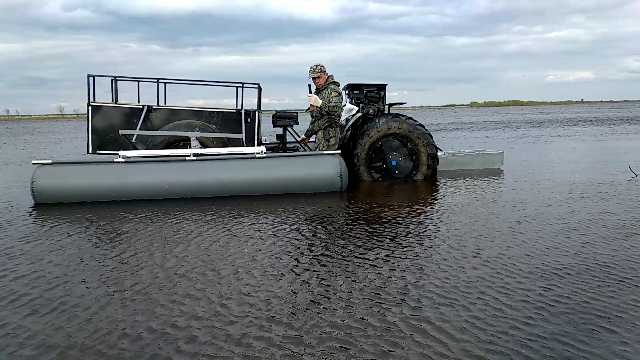

Испытание закончилось, не успев начаться: когда спустили вездеход в воду, его понесло ветром на железобетонную плиту. Поскольку оттолкнуться от плиты было нечем, я вскочил на баллон, пытаясь оттолкнуться от плиты ногой, чтобы уберечь баллон. Крепление баллона не выдержало-срезало два болта М8.
Кстати, кронштейн и шарнир баллона, оказалось, сделаны были весьма недурно, надёжно-выдержали.
Таким образом, придётся перейти к двухточечному варианту крепления баллона, каждая точка должна быть парной, чтобы избежать выворачивания баллона вбок.
Расстроился ли я? Скажу честно-нет! Мне не нравилось крепление баллона в одной точке, к этому варианту я прибегнул, намереваясь сделать из баллона что-то вроде лыжи, которая играла бы в продольной плоскости. Получается, что в этом варианте баллон не может играть и-за своей большой длины- скажем, переду не даёт подняться задняя часть, которая упирается в воду. Так что, жертвовать надёжностью не имеет смысла.
Что же, будем переделывать. В принципе, закрепить баллон без шарнира несложно.

И всё-таки: крепление баллонов должны быть на шарнирах, твайю мать! Чем больше думаю, тем больше к этому склоняюсь.
На фото видно, что вездеход наклонен немного вперёд, но за счёт шарниров баллоны стоят на воде прямо, всей площадью. При эксплуатации, шарниры будут компенсировать перераспределение нагрузок от носа к корме.
Другое дело, крепление самих шарниров надо доработать. Чем завтра и займусь.
