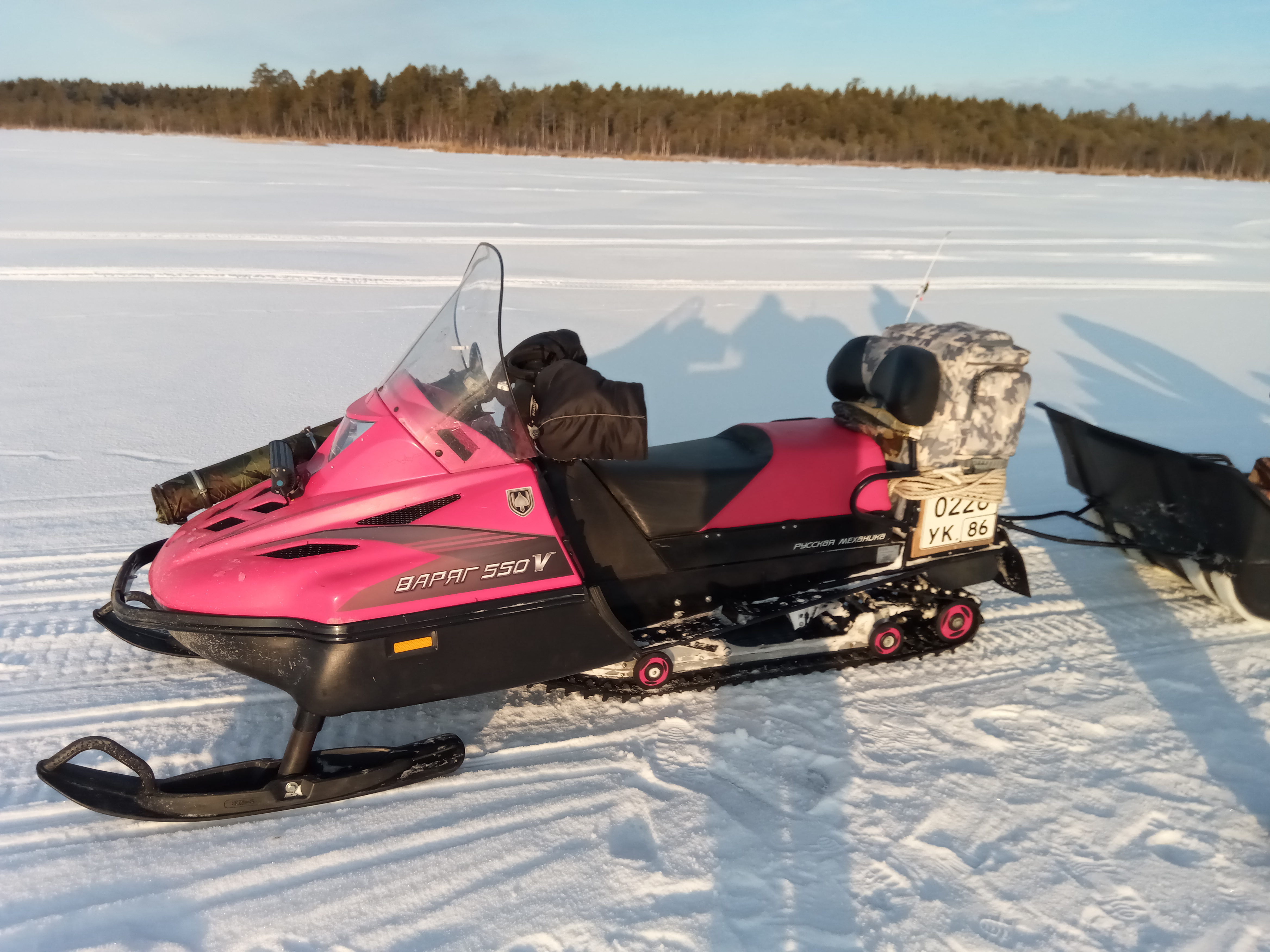

я прилагаю руки чтоб бензин залить. у меня 500 й.четыре года. цвет удивляет.

Радует что народ стал покупать рм.Сейчас она самая доступная правда стоит как ямаха четыре года назад. я брал за 199 с доставкой.Когда купил че токо не выслушал в адрес моего снегохода негатива конечно. Сейчас негатива поубавилось.Так как меня часто видно везде на многих речках. Поздравляю с хорошей покупкой пусть она тебя радует. А свой я наверное все таки продам пока предложили хорошую цену. Да и ненужен он уже мне. Я летний рыбак.
