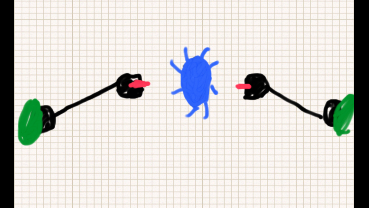

Подскажите, сейчас на этапе сборки привода. Как между собой соединить внутренние гранаты ваз 2109 и между ними установить звезду?Зеленая это ступица, черные привода, красным это шлицы, синяя - звезда. Какие идеи?

Сообщение Василич+ » 18 авг 2015, 16:09
Воздушный фильтр, используй внешние гранаты, они гораздо легче и дешевле внутренних. Приводные полуоси крепятся обычно с помощью фланцев. Приезду домой, скину тебе фото своей системы, она себя хорошо зарекомендовала, ни разу не подводила даже при очень больших нагрузках.
