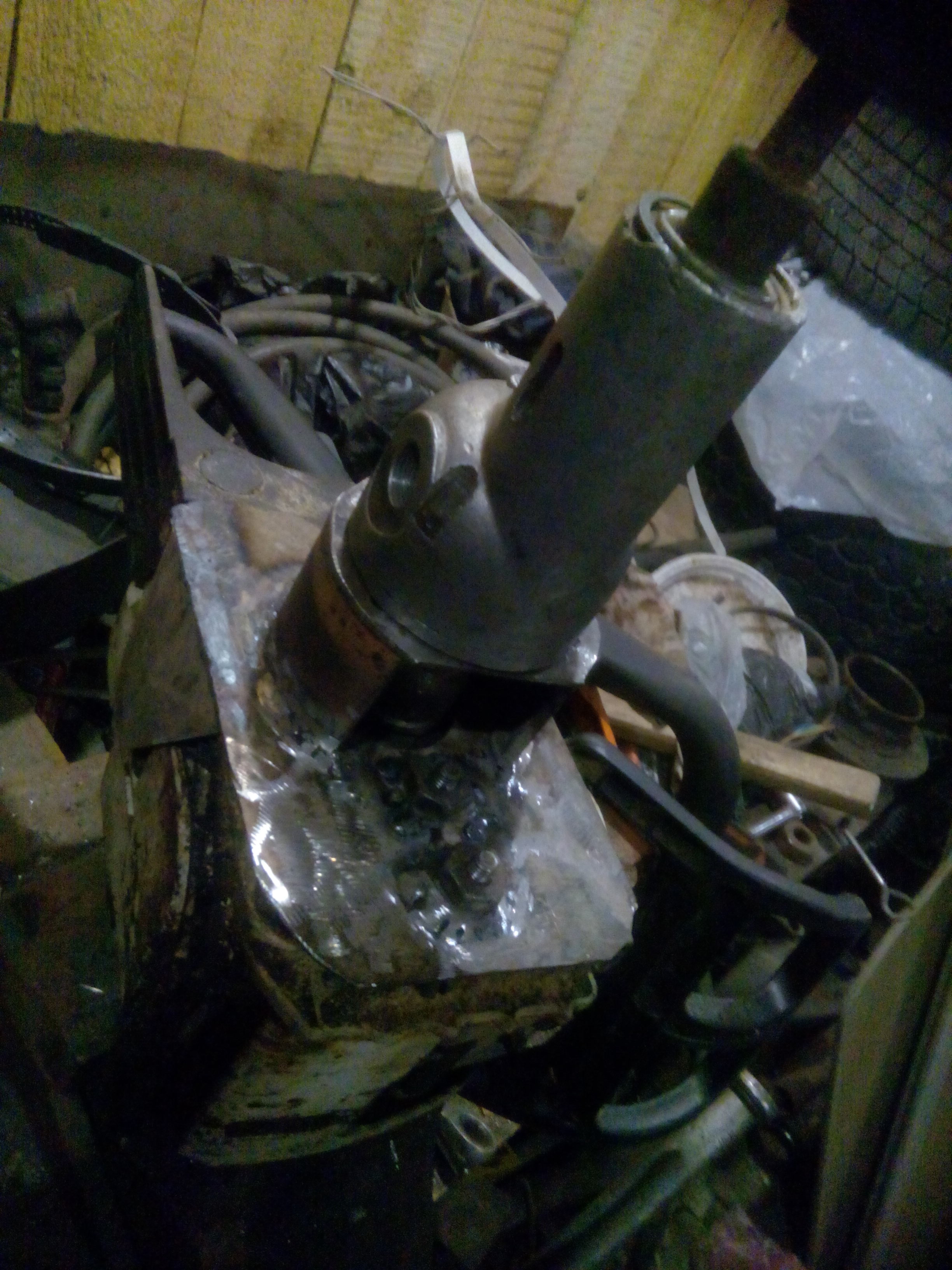

Сделал из старой дрели приставку для бензопилы получился отличный мотобур.

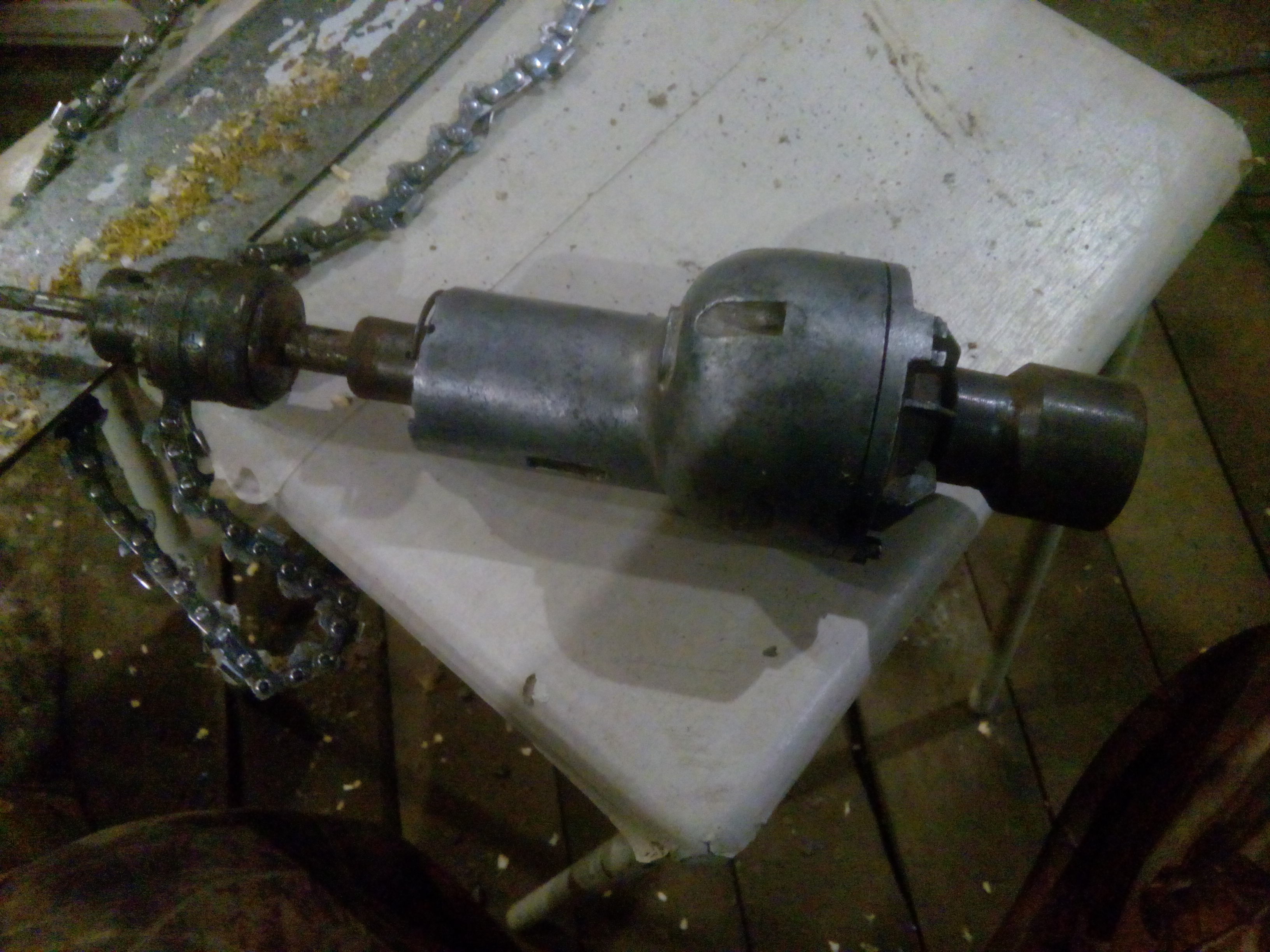

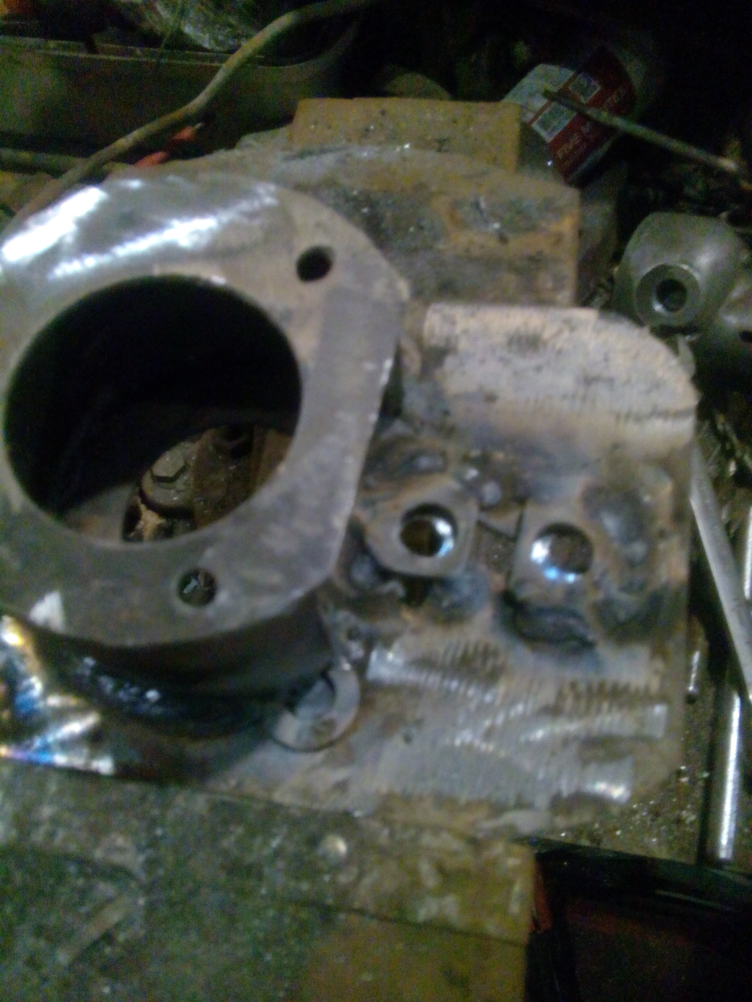

Делал так отделил редуктор от дрели вынул якорь из мотора убрал с него всё лишнее и приварил к нему головку на 27 ,которая идеально без люфтов подходит к звезде пилы. Далее изготовил переход для соединения пилы и редуктора дрели. Всё подогнал и обварил. Приделал адаптер для шнека от ледобура Тоннар .Завёл покрутил, всё отлично робит, сгонял до пруда проверил :yahoo: бурит!!!! Ну и покрасил Позже видео выложу как он в деле.
