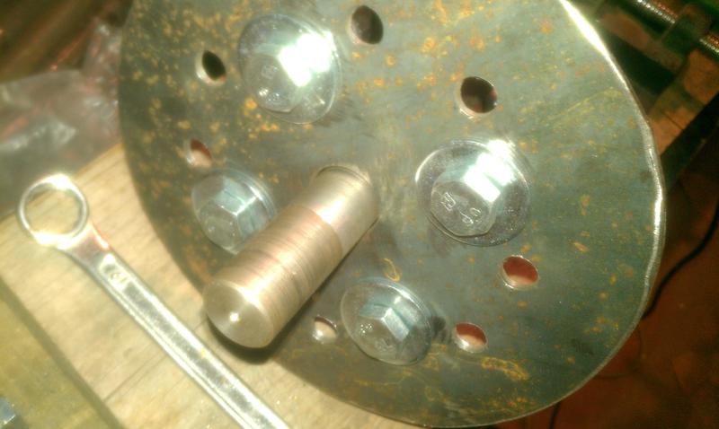

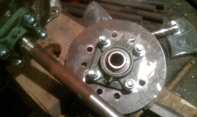

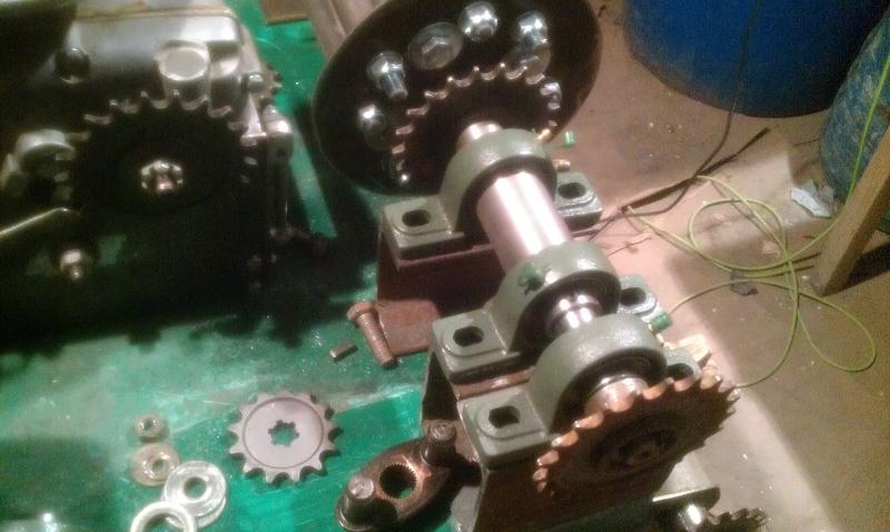

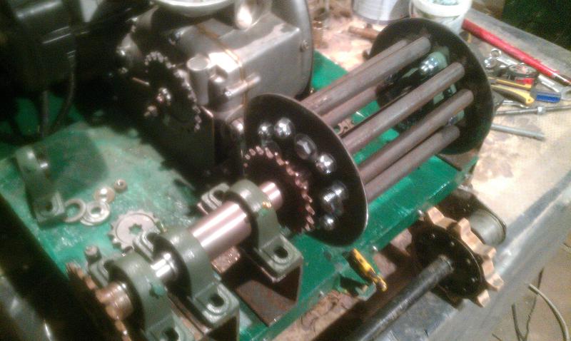

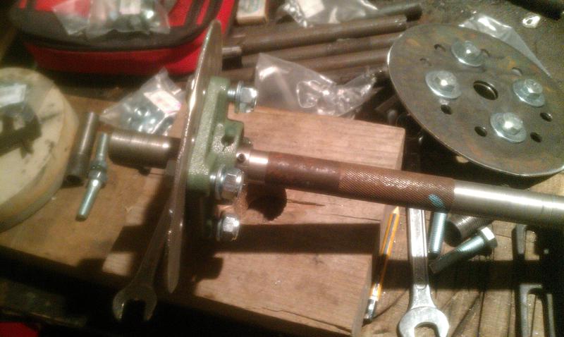

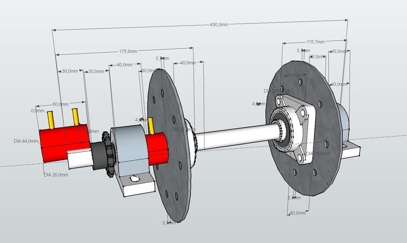

Re: Болотоход "Василич" - эволюция. ЧАСТЬ ВТОРАЯ.
Сообщение sirius_x » 17 ноя 2015, 16:00
sirius_x писал(а):но лебедочку решил примостырить
Ого! Серьёзная приспособа!
Вал 25 мм наверно самый распространенный ;) достался даром
Токарка 1 т.р.
Трубу на 1/2 пришлось купить за 200 р, не осталось в закромах :D
Подшипники обошлись в 1200 рублей.
Шпильки остались с опалубки после стройки фундамента
Гайки, болты, шайбы, гравера на 300 рублей получилось.
Дороже всего обошлись звездочки в 1600 рублей.
Рассмотри как вариант для своего болотохода, без лебедки не один вездеход не выпускается ;)
