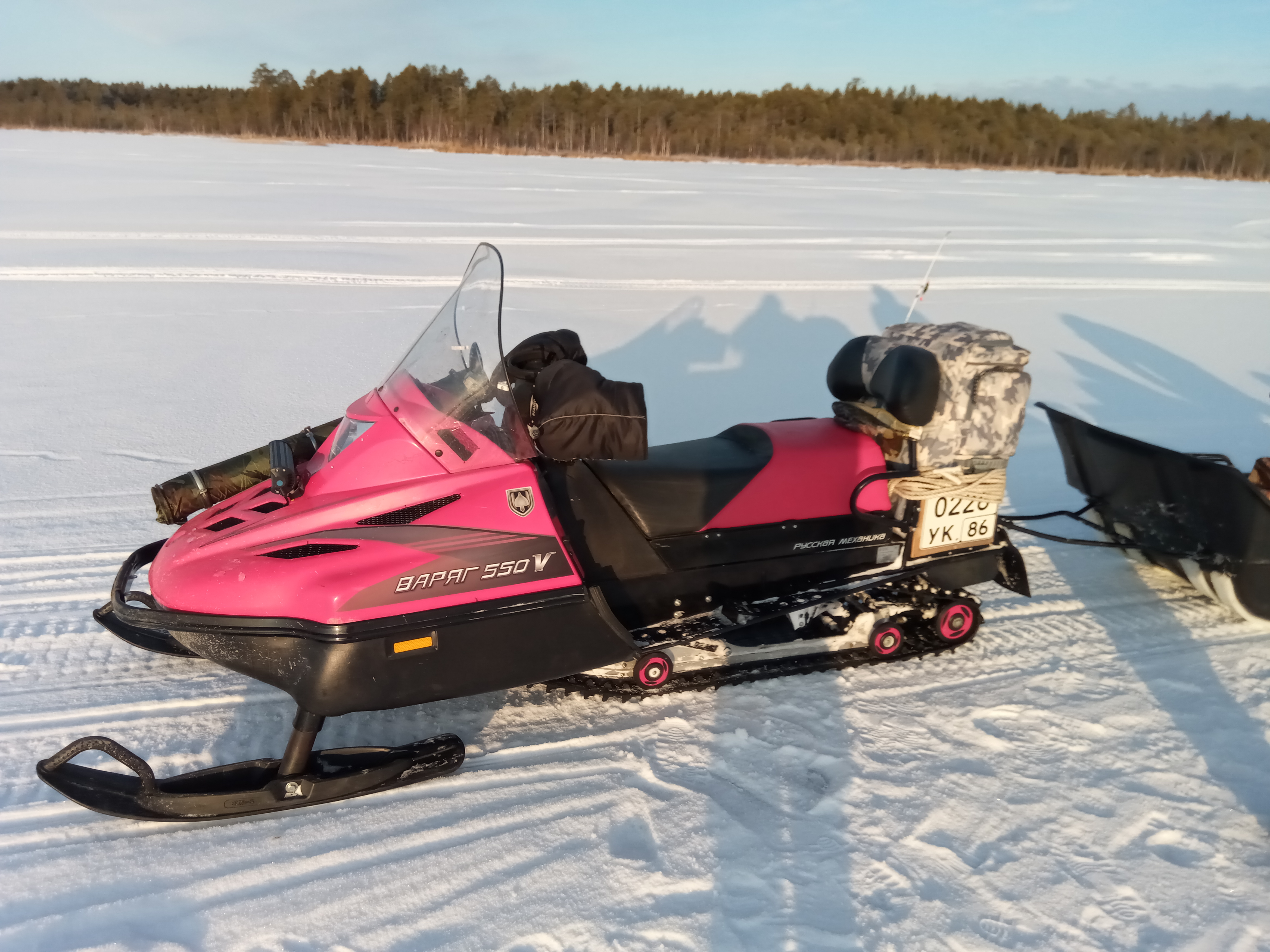

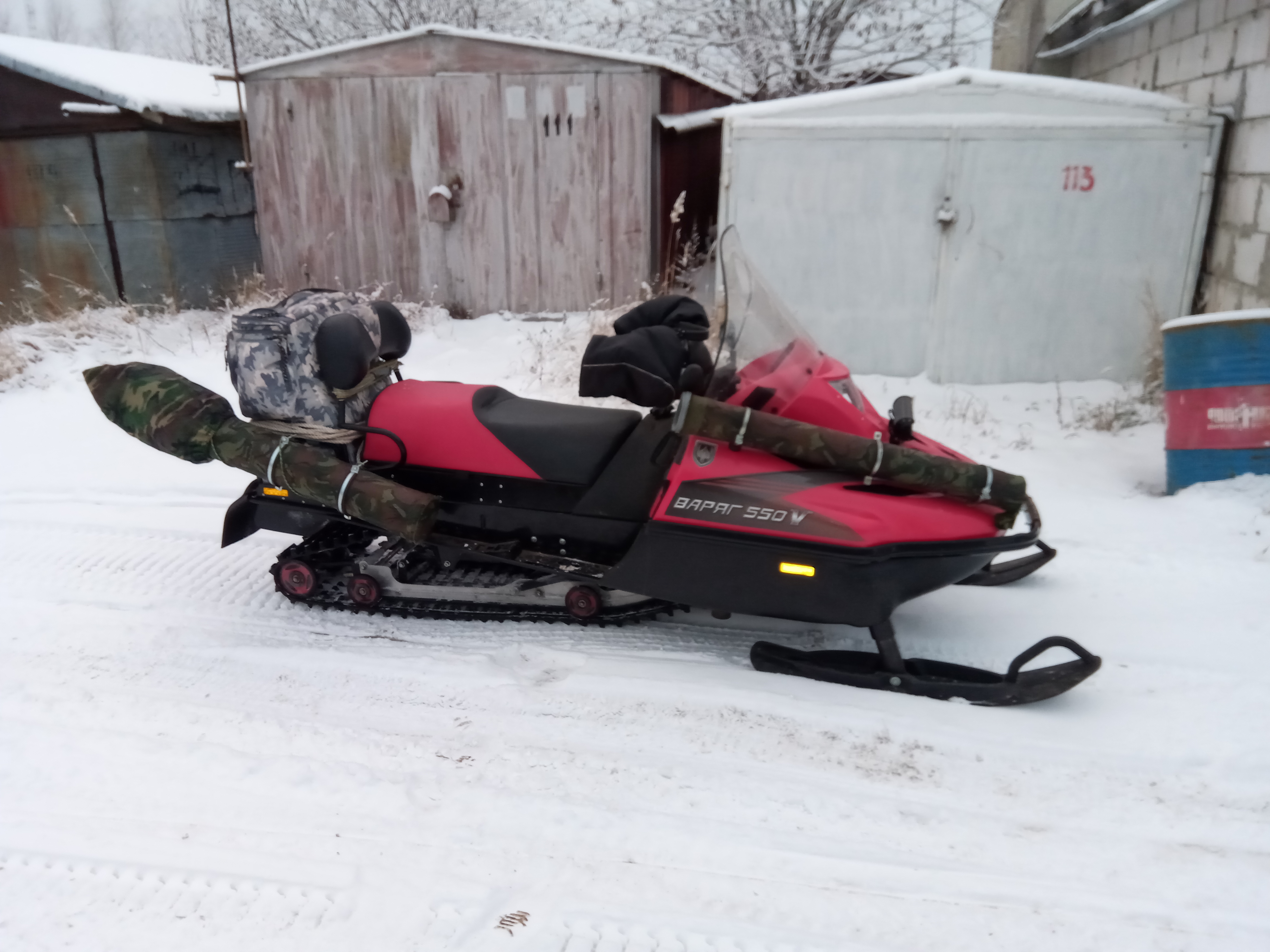

Накатал уже км 150 наверное в этом сезоне, в принципе аппарат радует, но руки все равно иногда по мелочи приложить надо!

я прилагаю руки чтоб бензин залить. у меня 500 й.четыре года. цвет удивляет.

В принципе все слабые места вроде усилил, надеюсь что тоже руки буду прилагать только бензин налить и плановое ТО провести!
Товарищ у меня зовет его "Пожарный снегоход" )))))
