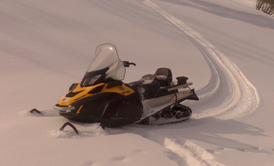

Сообщение Дмитрий PDN » 14 мар 2014, 16:48
Мое новое. Tundra WT. Обкатку прошел. В понедельник на ТО в Ханты, пока гарантия 2 года буду возить, а там посмотрим.
Re: Снегоходы
Сообщение Aksenof » 14 мар 2014, 16:55
Тундра красивая,видел,щупал,вез!)))
Re: Снегоходы
Сообщение Дмитрий PDN » 14 мар 2014, 16:57
Я думаю еще пощупаем в этом году :lol:
